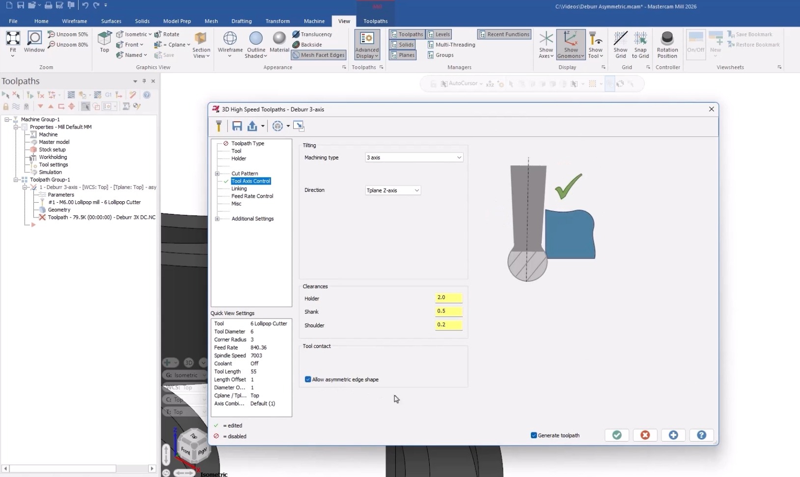

Disponible dans la section de contact d’outil du parcours d’ebavurer de Mastercam, l’option Permettre une forme d’arête asymétrique donne aux utilisateurs la flexibilité de traiter des conditions d’arête complexes avec plus de précision et de cohérence.

Dans la vidéo Show Me disponible pour les utilisateurs de Mastercam CONNECT sur myMastercam.com, la fonction est démontrée en action :
  1. Enable Asymmetric Edge Shape (Activer la forme asymétrique de l’arête) : Situé dans la page de contrôle de l’axe A de l’outil, ce paramètre permet à Mastercam d’ajuster dynamiquement la forme de l’arête.
  1. Gérer les géométries complexes: Lorsque les formes d’arêtes standard ne peuvent pas être appliquées en raison de coins serrés ou de caractéristiques complexes, Mastercam adapte intelligemment le parcours d’outil.
  1. Réalisez un ébavurage continu: En fin de compte, le résultat est un fini plus lissé et plus cohérent sur l’ensemble de la pièce, même dans les zones où l’ébavurage traditionnel échouerait.
